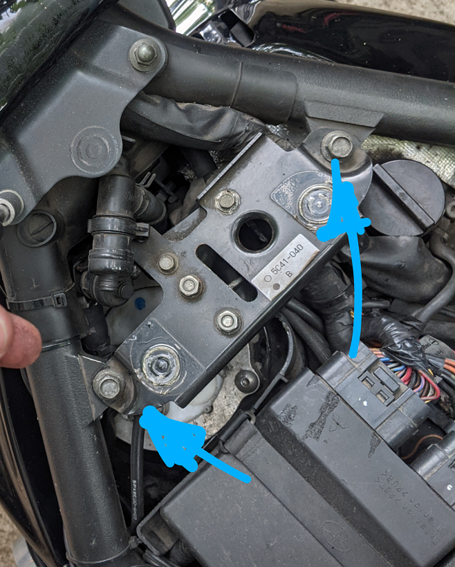

Quitamos los dos tornillos de la chapa donde reposa el asiento delantero para tener acceso a la desconexión de los tubos de los grifos de la gasolina... solo hace falta quitar un par de ellos y siempre con los grifos cerrados...

Ahora seguimos hacia la caja del filtro... quitamos las dos clemas ( pero no hace falta desconectarlas) las sacamos enteras.. ( flechas en amarillo) sacamos tres tornillos, dos traseros y uno delantero... apartamos los cables con cuidado de no estropearlos
Sacamos otro puñao de tornillos de estrella para sacar la caja del filtro... son otros 6 o 7 creo (flechas en rojo) peeeeeero queda uno más debajo de éstas chapas que lo sujetan... teneis que quitar los tres tornillos de sujección del depósito para poder tener acceso al último de la caja del filtro...
Aquí están los de la sujección de la caja del filtro... el amarillo no hace falta quitarlo... sale igualmente
