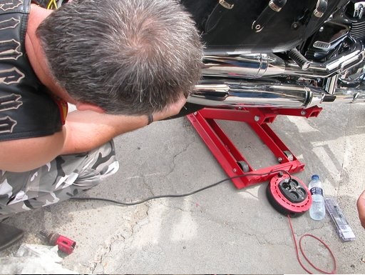

Se levanta la moto

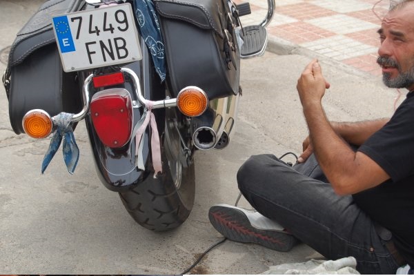

Se pone un tapón de corcho se pone para que sirva de ayuda a que no mueva la bailarina porque sirve para clavar la broca guía de la bailarina.
Parece Jack El DestripadorEsta explicación vale para las motos fabricadas después del año 2004, la única diferencia consiste en que las 1.100 tienen una tercera chapa que yo prefiero dejar (si se quita queda más hueca pero no suena más) y las 650 solo tienen 2 chapas en la parte trasera.

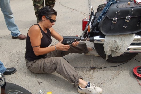

Me explico un poco más, se pone la bailarina que ha de tener el diámetro de la parte interior del escape y se pone en marcha la taladradora a la menor velocidad que se pueda para no quemar la bailarina, una vez taladradas las 2 tapas se puede retirar el tubo e iremos al apartado final para que nos sirva para pasar la ITV.

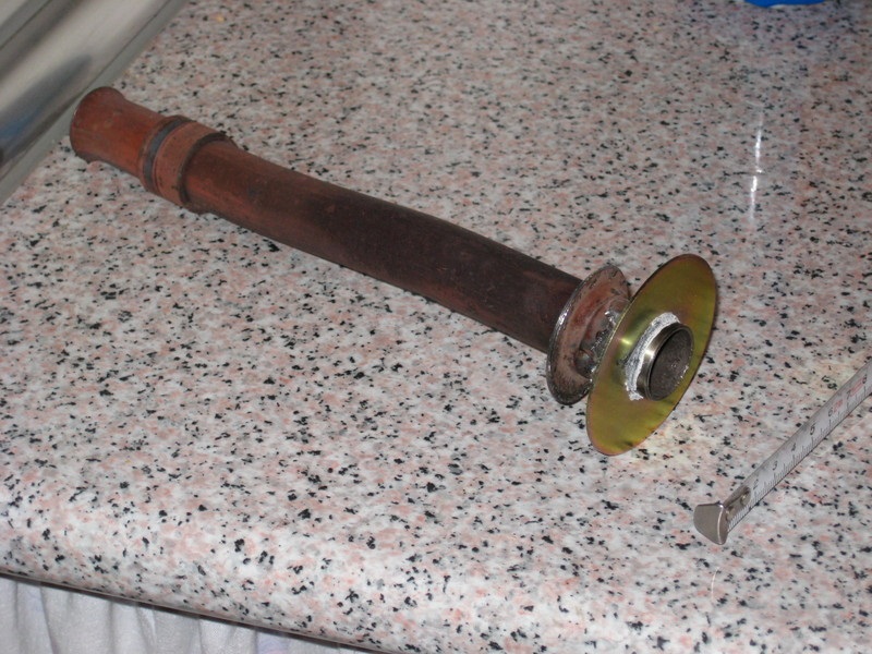

Resultado final esta quedó un poco peor porque ya había sido agujereada previamente y el trabajo no pudo ser tan fino como será cuando lo hagas directamente con el escape limpio, por cierto cuanto más se ajuste la broca al escape mejor quedará visualmente.

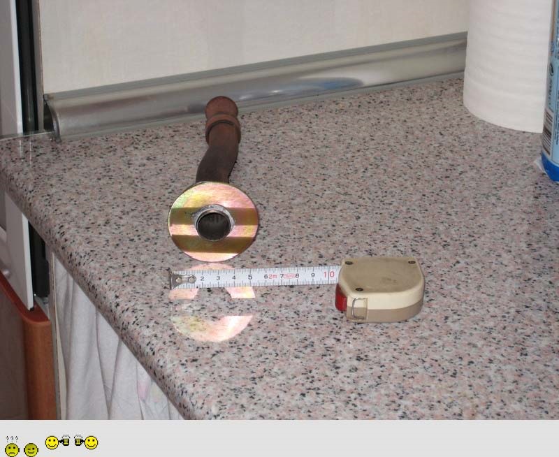

Es una arandela estándar que tiene diámetro interior de 2,2 ó 2,3 y exterior de 5,7 ó 5,8 no sé exactamente ((estas medidas son de la 1.100) pero medirlo cuando lo tengáis desmontado) y se pega al tubo con pegamento-soldadura fría y se encaja en su lugar en el escape y se puede sellar con silicona para que nada más salir de la ITV se pueda quitar de nuevo.
