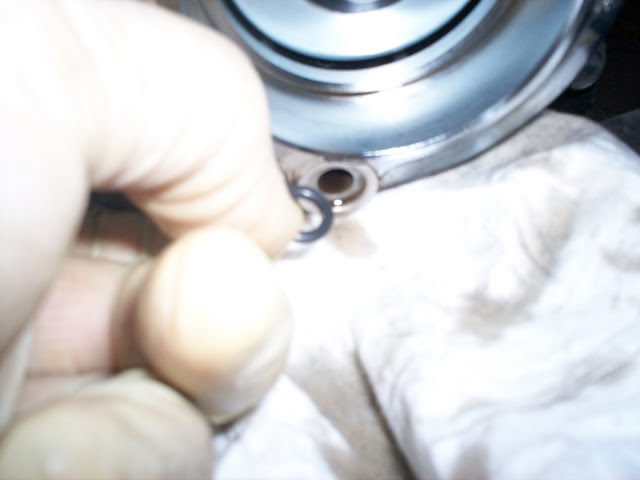

atención pregunta.
estoy manos a la obra en lo de cambiar filtro y aceite. ya tengo quitado las colas y el colector delantero.
luego procedí a quitar el aceite usado y veo que la arandela del tornillo, no sale. o sea está pegada al tornillo. está totalmente plana.
y no se si será así y es que le falta la arandela (que creo que son redondeadas en vez de planas), o intentar sacar la arandela esa como sea para poner otra.
o poner una encima de esa, ya que está como sellada al tornillo.

ya está. es sencillo siguiendo este manual
You are not allowed to view links. Register or Login
solo me queda la duda si cambiar esta junta o no. no salió ni con el tornillo, quedó metida en el hueco y aparentemente está perfecta.
